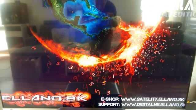

Mam vu uno 4k dva dni a prestal mi ist. Zamrzol a pri znovu spustení nechce nabehnúť. Pozri prílohu. Viete mi pomoct? Za 300eur som naozaj očakával viac. Myslel som ze satelit bude lepsi ako mágiou ale bol to omyl.
Ďakujem za každú pomoc lebo som momentálne bez telky...

Dobrý den,
zkuste vypnout na chvíli úplně z elektriky a pak znovu zapnout.
Ale je pravděpodobné, že při tom zamrznutí došlo k nějaké nekonzistenci v systému, a proto teď nenaběhne.
Pokud nemáte udělanou zálohu systému, tak pošlete mail na Táto e-mailová adresa je chránená pred spamovacími robotmi. Na jej zobrazenie potrebujete mať nainštalovaný JavaScript. s žádostí o zaslání image. Ten tam pak nahrajete a tím by se to mělo nejspíše vyřešit.

Každopádně ještě nemusí jít o HW poruchu přijímače. Může být problém v systému E2, který z nějakého důvodu nenastartuje a to bude stačit přehrát image a přijímač bude zase fungovat.
