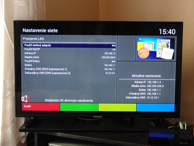

Vie niekto poradiť? Nedávno som aktualizoval VTi na 11.0.1. Všetko bolo OK, ale už niekoľko dní mi neide načítať aktualizácie, nefunguje ani Foreca, ani Opera... Skontroloval som nastavenie siete, všetko OK, spojenie s dreamboxedit tiež funguje. Ale nejako nefunguje pripojenie na internet. Vie niekto poradiť kde môže byť chyba?

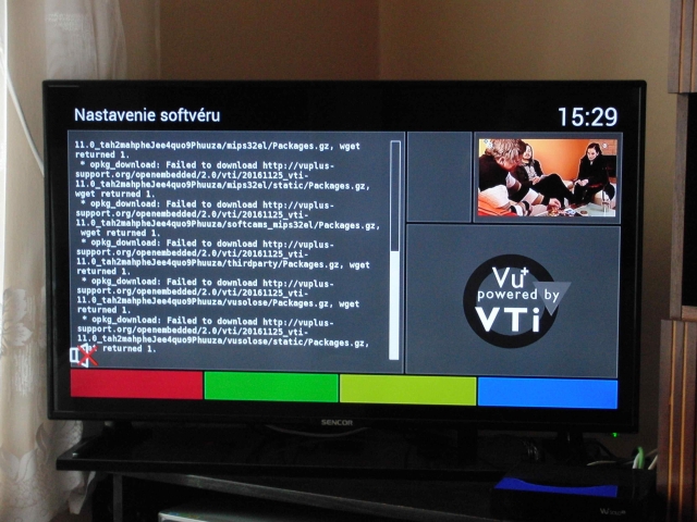

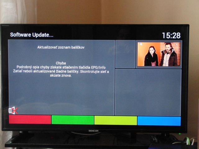

Teraz ešte doplním pre viac informácií. Pri pokuse aktualizovať mi hlási chybu
Príloha Aktualizacia1.jpg nebola nájdená

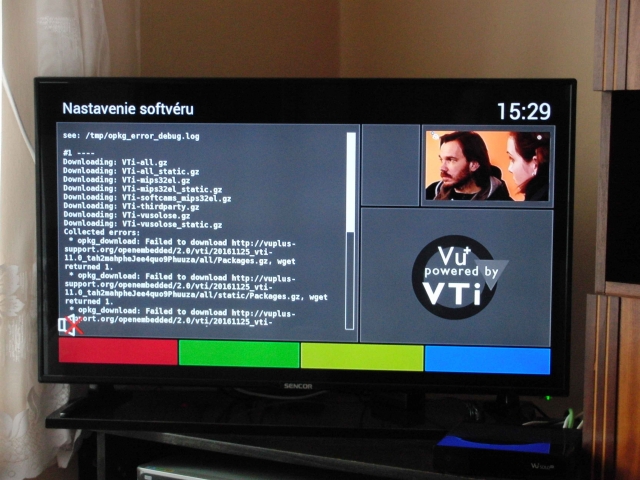

s týmto výpisom
Príloha Vypis1.jpg nebola nájdená
a
Príloha Vypis2.jpg nebola nájdená

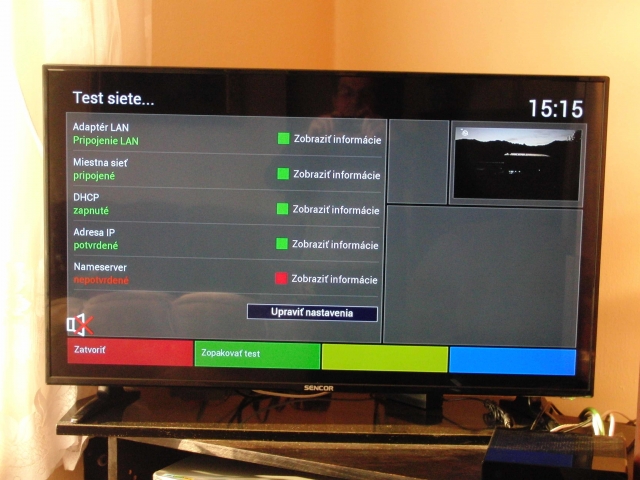

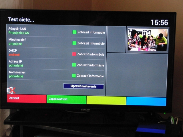

Nastavenie siete som skúšal jednak so zapnutým DHCP tak aj s vypnutým DHCP.
Príloha Nastaveniesiete.jpg nebola nájdená
Najprv mi stále hlásilo nepotvrdený Namesrver,
Príloha Nepotvrdene.jpg nebola nájdená
ale po niekoľko násobnom nastavovaní a testovaní bol nakoniec test OK
Príloha Potvrdene.jpg nebola nájdená
Takže si myslím, že sieť je OK, napr. aj spojenie cez TCM a RCC funguje. Ale nefunguje nič čo potrebuje pripojenie na internet (IPTV, Opera, Youtube, Foreca atd.).

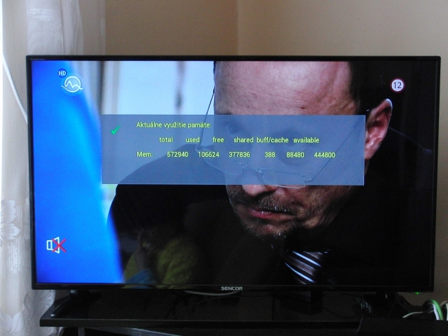

Skúsil som aj image 9.0.2 od Ellano, ale nepomohlo to. Nedá sa nejako spraviť reset enigmy? Prijímač nemám od Ellano, takže asi by mi nový image neposlali. Naviac som skúšal ten čo som tam mal asi pred rokom (od Ellano). Je zaujímavé, že až na ten internet vlastne všetko, čo sa týka programov, ide, asi budem musieť skúsiť ten čistý image. Mám stiahnutý originál VTi11.0.0, ale neviem či sa pri tom resetuje celý prijímač. Myslel som, či náhodou nie je problém s nedostatkom pamäte, ale asi je jej dosť:
Príloha Pamat.jpg nebola nájdená
Zálohu mám tiež spravenú, ale asi treba nejak úplne zmazať všetko čo by mohlo robiť, ale neviem ako. Myslíte, že keď dám ten originál VTi11.0.0 všetko pôvodné sa vymaže?

johny_sk napísal: Podla mna DHCP (prideluje IP pre box) ma byt zapnuty, potom restart systemu (celeho), ak to nepojde potom chybny kabel, pripadne sietova karta v boxe - WiFi si neskusal?
Pokiaľ chcete používť TCM, alebo RCC pre správu prijímača, musíte mať DHCP vypnuté, alebo zakaždým nastavovať novú IP adresu. Inak je všetko nastavené OK, viď test.

Ja som ju už niekoľko krát menil, Preto som ju nastavil napevno, mimochodom to tu na fóre aj bolo doporučené. Ale nedalo mi to, tak som to skúšal aj tak aj tak s rovnakým výsledkom. Je to vidieť aj na obrázkoch. Nevieš náhodou koľko musí byť voľnej pamäte aby to pripojenie fungovalo?

Nakoniec to nebolo v prijímači, ale len taká banalita, stačilo reštartovať router a všetko je OK. Keďže pripojenie k sieti (i test) fungovalo, nepredpokladal som to.
