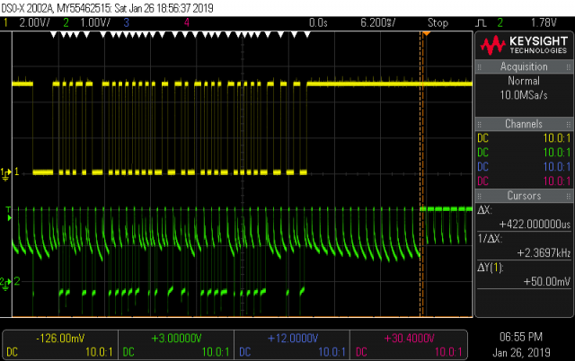

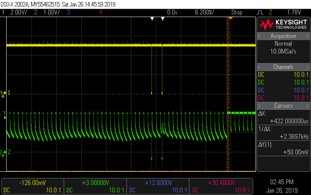

Pripojil som osciloskop a cakal ...Vysledkom je obrazok 02
Ten vypoveda o tom, ze na falosne prepnutie sat prijimaca stacili prave 2 kratke nahodne pulsy na vystupe IR prijimaca. Satelitny prijimac to nekorektne interpretuje a zopakuje posledny korektne prijaty signal a to je jadro celeho problemu.
(zlty priebeh je na vystupe IR prijimaca v sat. prijimaci, zeleny je na led diode v sat. prijimaci)
Na obrazku 01 je pre porovnanie korektna odozva - ako by to malo spravne vyzerat.
Na zaver ostava otazka, ci existuje firmware, ktory nema uvedenu chybu, alebo je potrebne vymenit cast hardware v sat prijimaci, ktore detekuje povely z DO korektne ..
