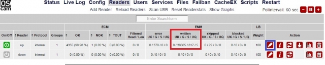

Oscam standardně běží na portu 8888. Takže zkus zadat IP adresu přijímače a port. Příklad:http://192.168.1.100:8888
Přihlašovací údaje by měly být root/root nebo oscam/oscam.
Po přihlášení jdi na záložku Readers. Měl by jsi tam mít něco podobného jako na obrázku. U aktivní čtečky jsou vidět EMM zápisy (označil jsem červeným rámečkem). To jsou ty, které je potřeba aby chodily. Tlačítko na úpravu jsem označil modrým čtverečkem.
Když se dostaneš do menu s úpravu nastavení čtečky, tak jsou tam položky pro nastavení EMM, které by neměly být zaškrtnuté jako na obrázku:

tak uz som to nasiel nemam nikde nic zaskrtnute a tam kde tebe chodia zapisy tak ja mam len styri nuly
