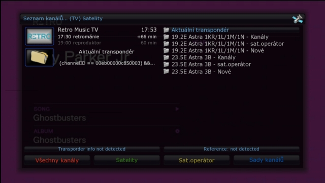

21 okt 2016 17:56 #19336
Odpoveď od ZdenekMi na tému nove programy
Já to tam tedy mám. Jdu do seznamu programů, zvolím zeleným tlačítkem "Satelity" a hned nahoře je "Aktuální transpondér":
Případně se ty nově naladěné programy také dají najít např. přes "Všechny kanály".
Príloha 1_0_1_13BC_C85_3_EB0000_0_0_0_2016-10-21.jpg nebola nájdená
