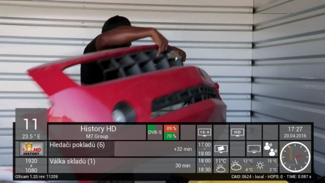

Tak jsem to zkusil u sebe v AtileHD.
Nastavil jsem si číslo 29399356, což by měly být Košice a okolí.
www.yahoo.com/news/weather/slovakia/kosi...sice-okolie-29399356
Pak jsem si zapnul, aby se mě počasí zobrazovalo v infobaru a ukazuje to stejné hodnoty jako v tom odkazu na webu, tak by to mělo být OK.
Aby se zobrazovalo v infobaru, tak v nastavení AtilleHD skinu:
1.) Povolit AtileHD pro: nastavit na ano
2.) žluté tlačítko pro nastavení AtileHD pro
3.) Zvolit volbu InfoBar Weather
4.) červeným tlačítkem zavřít nastavení AtileHD pro
5.) Zeleným tlačítkem potvrdit OK.
6.) Nechat restartovat
Príloha 1_0_19_13B3_C95_3_EB0000_0_0_0_2016-04-20.jpg nebola nájdená

Bingo - podarilo sa, ten posledny navod "zabral"
Dik za ochotu a pomoc!
