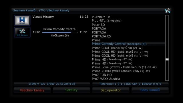

22 dec 2015 11:27 #16977 od ZdenekMi
Odpoveď od ZdenekMi na tému Problem s ulozenim do buketu
Oni tím ALL myslí asi celou databázi. Když něco naladím, tak se změní jen soubory settings a lamedb.

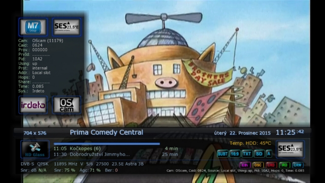

V přijímači pak vyberu červeným tlačítkem volbu " Všechny kanály" a tam to je. Naladilo mě to i tu Prima Comedy Central.
Príloha screenshot_2015-12-22.jpg nebola nájdená
Príloha 1_0_1_13D6_C8A_3_EB0000_0_0_0.jpg nebola nájdená
Mrkněte na to doma, měl by jste jí tam také po naladění mít.

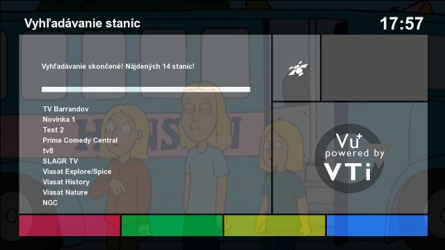

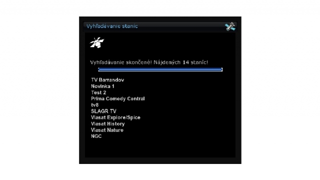

skutocne po hladani stanic sa subor lamedb zmeni ma velkost cca 1MB, ale neobsahuje naskenovany transporder aj ked ho zmazem tak sa vztvori
po skenovani dostanem priloha 1

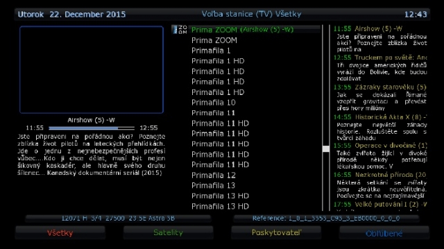

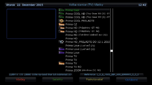

potom ked dam v tv zobrazit cez cervene tlacidlo tak to tam nie je
priloha 2 priloha 3
aj ked dam grep tak to tam nie je

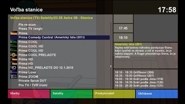

22 dec 2015 18:02 - 22 dec 2015 18:13 #16992 od Blind Guardian
Odpoveď od Blind Guardian na tému Problem s ulozenim do buketu

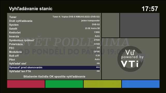

Nepoznám odpoveď na to prečo programy neukladá do bouqetu "last scan"(možno bude treba zmeniť nejaké nastavenie v enigme) ale
do zoznamu programov daného satelitu medzi všetky stanice Vám program uloží ak pred prehľadávaním navolíte voľbu vymazať pred scanovaním na ano.
Pozri obrázky:
Posledný krát upravené:22 dec 2015 18:13 Blind Guardian
Nasledujúci užívateľ(ia) povedali ďakujem: palopalo
22 dec 2015 18:40 #16993 od ZdenekMi
Jo, to bude asi ono. Když se to vymazání před skenováním ve VTi nezadá, tak se totiž nepřepíše název stanice, pokud již v settingu existuje pod jiným názvem. A v tom vašem setingu již možná stanice existovala pod nějakým název "Test ..". Takže tam nejspíše po naladění byla, ale pod špatným názvem.
V OpenATV mám dojem, že aktualizuje i názvy stanic, aniž bych musel vymazání před skenováním nastavit.

22 dec 2015 21:13 #16994 od palopalo
Odpoveď od palopalo na tému Problem s ulozenim do buketu
Dobry vecer
Dakujem pekne pomohlo zmazat pri vyhladavani, ulozila sa do vsetkych ako aj pod satelit astra 23.5B :)
