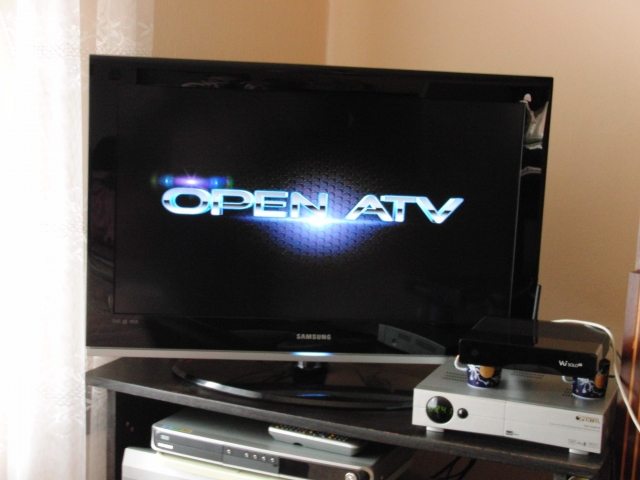

Mám nainštalovvané VTi 8.2.3. Keď som skúšal WiFi USB, chcel som nainštalovať OPEN ATV, ale prijímač zamrzol. Tak som dal znovu z USB inštalovať VTi. Nakoniec som zostal na pripojení cez kábel, ale pri zapnutí sa vždy najprv zobrazí
Príloha Poskonenvyhadvania.jpg nebola nájdená
a pochvíli sa začne spúšťať prijímač, ktorý potom už beží pod VTi. Inštalácia OPEN ATV zrejme neprebehlo korektne, ale niečo tam zostalo a ani nové bootovanie z USB na VTi nepomohlo. Neviem ako odstrániť zbytky OPEN ATV, aby sa nespúšťala tá obrazovka. Vie niekto poradiť ako na to?

To je jen obrázek z bootloaderu, který se tam nahrál z OpenATV. Ničemu to nevadí.
Jestli vám to vyloženě nevadí, tak to nechte klidně tak. Na funkci to nemá vliv.
Když se podíváte do instalace OpenATV, tak je tam soubor splash.bin. Přejmenujte ho na splash.bmp a otevřete. To je on.
Pokud ho chcete smazat a nahradit obrázkem z VTi, tak si budete muset vyhledat bootloder pro váš přijímač od VTi a tam by měl být. Z něj ho pak můžete přehrát.
A pozor: obrázek, který se nahrává musí splňovat konkrétní parametry. Takže se tam raději nepokoušejte nahrát nějaký, který jen někde stáhnete. Mohl by také znefunkčnit celý box.
