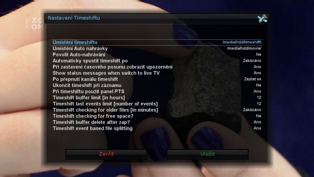

Já používám OpenATV 5.1 na Xtrendu a tam mám volbu: Menu/Nastavení/Recording & Timeshift/Nastavení Timeshiftu. A tam všechno nastavuji k timeshiftu. Mohu změnit i to umístění.
Viz. obrázek:

09 sep 2015 19:20 - 09 sep 2015 19:34 #16119 od edob
Odpoveď od edob na tému Vu+ SOLO SE V2 - timeshift a nahrávanie
Tak som to trochu preskúmal. Pre nastavenie timeshift-u je v ponuke len media/hdd a nedá sa to zmeniť. Ostatné nahrávania sa zmeniť dajú. Čo sa týka samotného HDD, je tam správa diskov, kde sa dá nastaviť uspanie disku (mám nastavené 1 min), ale disk stále počuť. Pri spustení nahrávania, aj pri skončení počuť niečo ako cvaknutie, ale stále počuť, že sa točí. Preto som sa pýtal, či nemáte nejaké skúsenosti s USB Flash ako HDD, tam sa nemá čo točiť.
