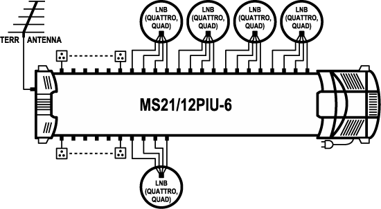

11 feb 2014 08:31 #7887 od TitusXX
Máš to takto nejako?
Príloha MS21_12PIU-6.gif nebola nájdená
Nasledujúci užívateľ(ia) povedali ďakujem: adrasak

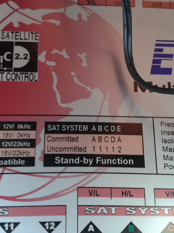

  • adrasak
11 feb 2014 19:54 #7929 od adrasak
toto je problém

  • adrasak
11 feb 2014 21:01 #7941 od adrasak
na A mám Thor,na B HB,na C Astru 19,2°E na D Astru 23,5°E a na E Astru 28,2°E ale to E neviem na prijímači nahodiť ,neviem tie diseqC poskladať aby to šlo všetko foto nemám :oops:
12 feb 2014 08:08 #7953 od TitusXX
Skús dať to E na A,tak ako je to na obrázku.
