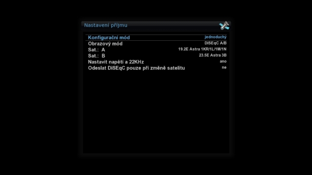

06 okt 2017 18:58 #21545
Odpoveď od ZdenekMi na tému Nemohu zprovoznit druhý tuner na VU-Solo2.
Zkuste se podívat do nastavení, jak jsou nastavené tunery. Je tam konfigurace tunerů.
Pokud máte twin monoblock, tak nastavení obou tunerů by mělo být asi tak jako je na obrázku.

áno, to mám nastavené.
06 okt 2017 19:11 #21547
Tak zkuste kouknout, jak je to nastavené na BlackBoxu. Jestli je také na A 19,2 a B 23,5. Někdy to může být obráceně.
Nasledujúci užívateľ(ia) povedali ďakujem: Lubo6236

06 okt 2017 19:27 #21548
od Lubo6236
Odpoveď od Lubo6236 na tému Nemohu zprovoznit druhý tuner na VU-Solo2.
Dík moc Zdeňek! Už to skoro ide, resp. už mám TA3 a ČT24. Kódované stanice ešte nefungujú, ešte bude treba niečo s nastavením čítačky asi riešiť, do rána na to snáď prídem
