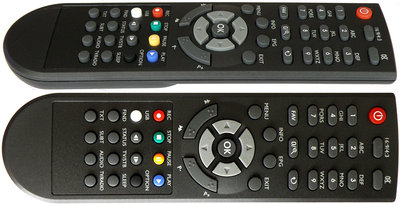

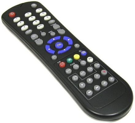

20 apr 2014 11:01 - 20 apr 2014 11:42 #9475
Odpoveď od ZdenekMi na tému Re: Opticum 403p firmware
Jsou 2 typy ovladačů a podle typu se musí použít FW. Jeden ovladač je rovný a druhý typ je zaoblený.
Starý typ (zaoblený):
Nový typ (rovný):
Tento FW, by měl podporovat oba dva typy ovladačů:
Príloha x403_old2.jpg nebola nájdená
Nový typ (rovný):
Príloha 04_Opticum_x403p_HD_dalka_-129355057993642.jpg nebola nájdená
Príloha iltv_1.5.27_hd_x4_newoldremote.zip nebola nájdená
