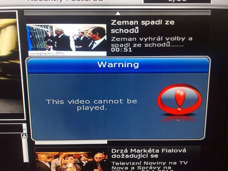

Zdravim
Vlastnim pristroj OpenBox S6 HD PVR a mam taky maly problem ze mi na Youtube nejdu spustit videa a vobec netusim preco ked zadam co mi ma vyhladat tak to mi najde ale ked chcem spustit tak nic???
Mam nahrati firmware v1.O9.35 .. neviem ci je niaky novsi ktory mi ten stroj nahra ?? :ohmy:

22 mar 2013 18:00 #3159 od TitusXX
Odpoveď od TitusXX na tému Re: OpenBox S6 HD PVR .... nejde YouTube
Najnovší FW je 2.11.39,ale či ide Youtube netuším...

22 mar 2013 18:22 #3161 od TitusXX
Máš naformátovaný USB na FAT 32?
22 mar 2013 18:29 #3162 od Chester_1
Odpoveď od Chester_1 na tému Re: OpenBox S6 HD PVR .... nejde YouTube
ano mam praveze starsi firmware ukaze ze chce instalovat ale tieto nove nic
22 mar 2013 18:37 #3163 od TitusXX
Vypni sat.zadným vypínačom,zasuň čistý usb iba z novým softom do slotu,podrž tlačítko CH+,zapni zadný vypínač,ked začne ťahať soft pusti tlačitko CH+ a čakaj kým nevypíše END...
22 mar 2013 19:00 #3164 od Chester_1
zacalo mi blikat er.10
23 mar 2013 00:33 #3165 od peter
Odpoveď od peter na tému Re: OpenBox S6 HD PVR .... nejde YouTube
Er10 je chyba disku, čiže vyskúšaj druhý kľúčik ak nepomáha reformat
23 mar 2013 05:44 #3176 od TitusXX
Aby si mohol prejsť na dvojkovú verziu musíš dodržať tento postup:
FW 1.9.35
FW 1.9.99
FW 2.9.35 zmení ti Loader na L6.20
FW 2.9.51
FW 2.9.98
FW 2.10.1
FW 2.11.34
FW 2.11.39
Musíš dodržať tento postup kvôli zmene Loaderu...
24 mar 2013 18:35 - 24 mar 2013 18:53 #3206 od Chester_1
FW 2.9.51
FW 2.9.98
Tieto dva nemozem nikde najst kde ich najdem nevies ?
A neni na tento Box slovencina alebo cestina ???

25 mar 2013 07:16 - 25 mar 2013 08:19 #3207 od TitusXX
Ak tam mas 2.9.35.tak daj 2.9.49.potom 2.9.61,buhužiaľ ani CZ ani SK menu neni.

25 mar 2013 19:44 #3214 od Chester_1
Dakujem za pomoc som rad ze ste mi pomohli uz mi to slape ako ma aj youtube ide uz vsetko ako ma :D
DAKUJEM ZA RADU
