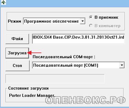

Ak chcete upgradovať firmware pomocou rozhrania RS-232 musíte vykonať nasledovne:
1. Vypnite vypínač napájania prijímača na zadnom paneli, alebo ho odpojte od elektrickej siete.
2. Pripojte kábel nullmodem k portu prijímača a počítača. Obe zariadenia by mali byť pri pripájaní kábla vypnuté!
3. Vypnite režim spánku počítača aby sa Vám pri upgrade FW nevypol!
3. Spustite v PC program Porter
4. Vyberte v programe porter v hornom okne Pежим možnosť рограммное обеспечение
5. Vyberte súbor firmvéru kliknutím na tlačidlo Файл. Nastavte COM port v ktorom máte pripojený nullmodemový kábel najčastejšie je to COM1.
6. Kliknite na tlačidlo Загрузка.
7. Zapnite prijímač Openbox zadným vyínačom, alebo ho pripojte ku elektrickej sieti (záleží ako ste ho vypli).
Príloha openbox_sx4base_029.jpg nebola nájdená

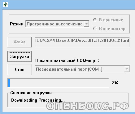

8. Začína veľmi pomalý proces aktualizácie firmvéru. V OS Windows 8.1x64 aktualizácia trvá po dobu až do 105 minút !
Príloha openbox_sx4base_030.jpg nebola nájdená

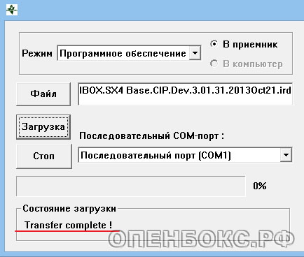

9. Počas inovácie sa nedotýkajte klávesnice počítača ani nevypínajte napájanie!
10. Počkajte, až sa program Porter vypíše v prenose správ nápis Transfer complete! a End na displeji receivera.
Príloha openbox_sx4base_031.jpg nebola nájdená
11. Prijímač sa automaticky reštartuje.
12. Po nabootovaní prijímača obnovte továrenské nastavenia prijímača!
