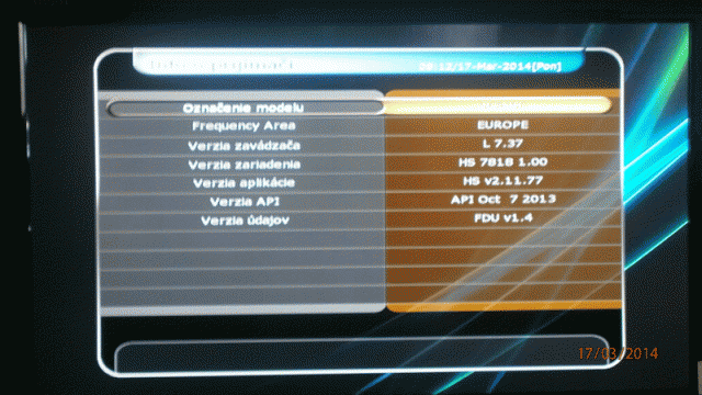

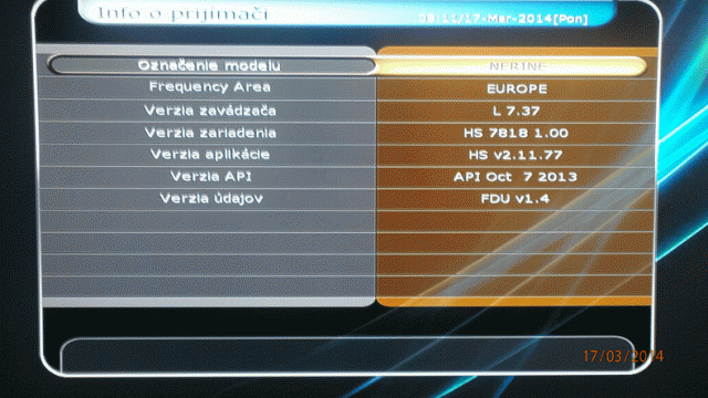

17 mar 2014 08:35 - 17 mar 2014 08:36 #8856 od bmilan
Odpoveď od bmilan na tému Diskusia - Enigma 2 pre Skytec NERINE
Dobré ráno páni,
zasielam vám 2 fotky: Obe ukazujú info o prijímači, ale na jednej - tej, ktorá zaberá aj rám TV obrazovky, je vidieť na ľavej strane z pohľadu diváka, tenučký biely pásik najmä v hornej polovici. Ten hrubší šedý je asi odraz svetla. Akoby tam začínalo iné pozadie a je vidieť len jeho krajný stĺpec, resp. jeho časť.
Ináč to posielam najmä preto, aby ste sa pozreli na verziu zariadenia HS 7818 1.00. Je to OK?
Díky.
VU+ Zero 4K, iNEOS ZX4, Openbox SX4 HD, C-Tech 4100 Plus, SkyTec Nerine, Dreamsky NXP 256, Kaon CO 1300 (Magio), 2x Gibertini OP 100 (motor + NTV+@36°E), PF 140cm (no name - 27,5°W), 2x Off-set 80cm (Magio, Skylink)
Posledný krát upravené:17 mar 2014 08:36 bmilan
17 mar 2014 09:05 #8857 od ZdenekMi
Odpoveď od ZdenekMi na tému Diskusia - Enigma 2 pre Skytec NERINE
ten proužek nevím. Ale informace o zařízení jsou v pořádku. Zkontroloval jsem to na svém Nerine a mám je naprosto stejné.
