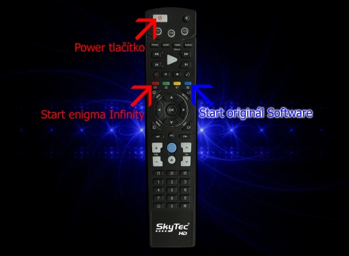

Krok 3.
Výběr verze sw při startu:
Zapněte přijímač, na displeji se zobrazí informace o verzi hw, teda namísto Lx:XX tam uvidíte nápis bude 7919. Po čas toho nápisu mate možnost vybrat typ sw , do kterého chcete nastartovat!
Červené tlačítko na dálkovém - krátce stláčeni , zavede sw enigma2 - Infinity do flash
Modré tlačítko na dálkovém - krátce stláčeni - zavede originální fw do flash
Na dálkovém se jedna o tlačítka určené pro txt - teda barevné tlačítka v radě. Ne tlačítko power, anebo record !!!
Start originálního sw:
Originální sw vždy startuje do standby modu! Teda nastartuje a vypne se do standby ! Je potřebné ještě krátkým stláčením tlačítka power na dálkovém spustit přijímač. Kdo chce startu do standby zabránit múze počas zobrazeni loga originálního fw na TV, stlačit krátce tlačítko Power na dálkovém.
Přechod z jednej verze do druhé:
Z originální verze do Infinity enigma2 - dlouhé podržení tlačítka Power na DO a potom po čas startu vybrat barevným červným tlačítkem a startuje Infinit enigma2.
Z Infinity enigma2 do originálního fw - Menu - vypnout- Restart, anebo hluboký spánek a potom při startu vybrat modrým tlačítkem start originálního sw.
Přijímač si pamatuje naposledy používaný sw, volbu typu sw není zapotřební vždy po startu vykonat! Volba typu sw se dělá jen při uvedení změny!

Krok 3.
Príloha nerine.jpg nebola nájdená
