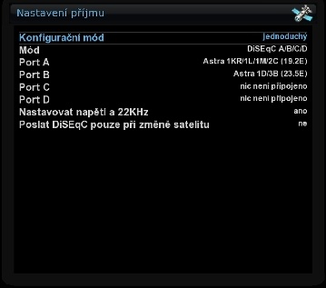

Ahoj moze mi niekto poradit v nastaveni disec mam monoblok a stale nejde obraz poprosil by som presne parametre a podrobnosti o nastaveni tuneru dik!!
30 nov 2013 08:48 - 30 nov 2013 08:49 #6264 od ZdenekMi
Odpoveď od ZdenekMi na tému Diskusia k Enigma 2 Skytec KLEIO
Monoblok mám nastavený takto. U některých monobloků může být port A a B obráceně.
Príloha screenshot.jpg nebola nájdená
Posledný krát upravené:30 nov 2013 08:49 ZdenekMi
30 nov 2013 09:09 - 30 nov 2013 09:40 #6265 od balu69
Odpoveď od balu69 na tému Diskusia k Enigma 2 Skytec KLEIO
Ja to mam asi opacne no potrebujem vediet to rozsirene nastavenie(konfiguracny mod - rozsireny) lebo mi stale pise SID SA NENASIEL V PAT. MAM ENIGMU NA USB OD ELLANA a nejdu mi stanice.monoblok mam nastaveny tak ze ak sa pozriem spredu na parabolu tak v strede by mala byt astra 23 a na pravo astra 19 to je Aport23 a B port19 vravim dobre? Ak to je spravne tak potom to moze robit oscam lebo v ponuke Skylink vidim epg no obraz nie.V rozsirenych som musel nastavit diseqc na1,0 no nie som isty ci som nieco omylom neprestavil.Da sa tam dat nejaky default tak aby som nieco nevymazal
Posledný krát upravené:30 nov 2013 09:40 balu69
30 nov 2013 09:21 #6266 od ZdenekMi
Do rozšířeného nastavení jsem nikdy vůbec nezasahoval. Mám flash verzi a tam ani rozšířené nastavení parametrů není.
Nějaké FTA (třeba Ocko) vám jdou? Máte správně nastavené parametry transpondérů? Dával jste si tam nějaký aktuální setting?
