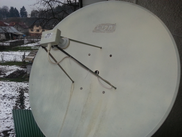

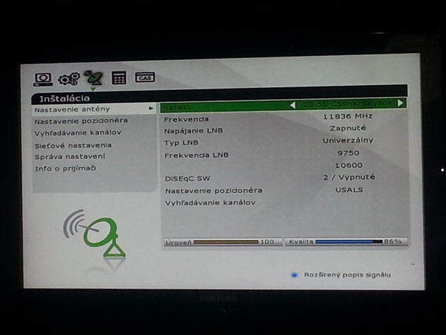

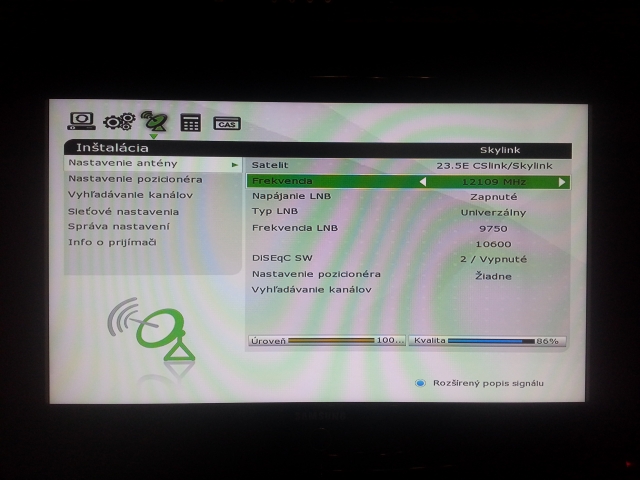

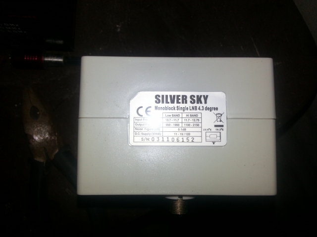

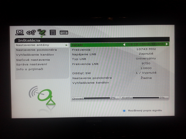

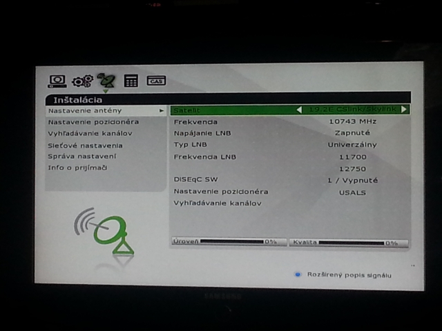

Zdravim, uz dva tyzdne sa pokusam naladit na zariadeni Skytec HD 110 IR satelit Astra 19,2E ale bezvysledne... 23,5E ide bez problemov, pouzity monoblok Silver Sky single 4,3, parabola starsia - 120 cm. Mozte mi prosim poradit? V prilohe zasielam nastavenia + parametre monobloku. Rad by som vylucil chybu v komponentoch, resp. v nastaveniach... Vopred dakujem!

noo, ty parametry pro 19,2 mě přijdou nějak divné.
Parametry LNB by byly být univerzální 9750 - 10600. Stejně jako to máte na 23,5.
A pokud nemáte motor tak bych nastavil pozicionér místo USALS na NIC.

Dakujem za radu, zmena danych nastaveni vsak nepomohla vyriesit problem.

no napište přesně co tam nyní máte zadáno jako parametry pro 19,2

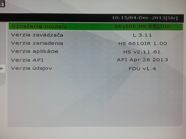

Co tam máte za verzi FW?
Možná bych zkusil dát tovární nastavení a znovu nastavit diseqc porty a pak nechal zkusit naladit přes FastScan.

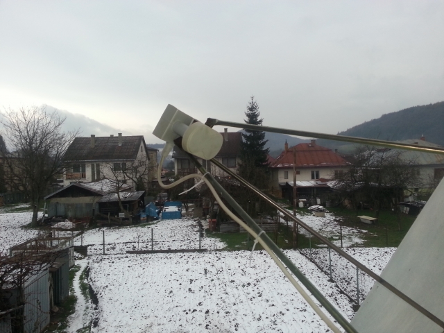

Zdravim, aktualne nastavenia si mozte pozriet v prilohach mojho prispevku z 08:42, monoblok Silver Sky single 4,3, technicke info je odfotene v prilohe prveho prispevku. Parabola chyta bez problemov 23,5 E, monoblok by mal byt otoceny spravne, jedine co ma napada je bud problem s velkostou paraboly, alebo sposobom uchytenia monobloku (kvoli 3-strannemu uchyteniu je strana monobloku pre prijem Astry 19,2 mierne dvihnuta oproti vodorovnej pozicii, inak to ale nejde, jedine vymenou paraboly) - je taktiez vidiet na fotografiach v prilohe prveho prispevku.

Informacie o FW pripajam v prilohe... Obnova tovarenskych nastaveni nepomohla...

Ja dakujem za ochotu pomoct, satelit mam namontovany v obci Stakčín, okres Snina - na východe Slovenska, monoblok a zariadenie som si montoval sam, parabolu som nastavoval podla satelitneho prijimaca (menil som iba horizontalnu poziciu, nie vertiklany naklon), povodne bola instalovana a ladena firmou na Astru 19,2 (asi pred patnastimi rokmi), pouzity bol LNB single.

když se podíváte čelně na LNB monoblock (tedy stojíte za parabolou) , tak přichycené máte pravé nebo levé LNB?

Prichytene (t.j. v ohnisku) je prave LNB (na monobloku oznacene ako 23,5).

ja by som skor povedal ze je zle nastavena resp. nevhodna parabola. na monoblok sa pouzivaju ine typy parabol. a to ofsetove a nie stredove. a dalsia mozna pricina-monobloky su urcene na 80cm a nie na 120cm. teda konvertor pre 19,2 je mimo dosahu prijmu!

Dakujem za dalsi nazor, ja som vylucovacou metodou dosiel tiez na toto ako najpravdepodobnejsiu pricinu mojho problemu... skusim teda kupit 80cm offsetovu parabolu, snad pomoze... este nejake specialne odporucanie pri vybere paraboly?
