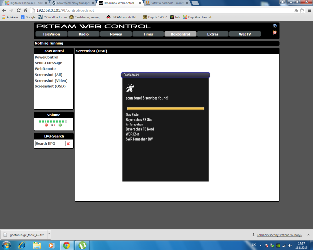

ano problem je u mna uz som zistil mam bud zle natocenu parabolu alebo nastavenie v boxe prikladam vypis zoznamu kanalov ak by mal niekto chut pomoct. Pri nastaveni A19,2 B 23,5, pri opacnom poradi sa vlastne nic nezmeni prehodenie A s B.

16 aug 2015 12:52 #15851 od ZdenekMi
Odpoveď od ZdenekMi na tému namisto slov.prg nemecke prg
To jsou programy z 19,2. Nastavte si na oba DiSEqC na 23,5. A pak zkuste na družici 23.5 a 19,2 naladit programy. Pokud budou pořád jen Německé, tak budete mít nespíš špatně seřízenou parabolu a signál 23,5 vůbec nechytáte. V tom případě zkuste doladit parabolu tak, aby jste dostal signál z 23,5.

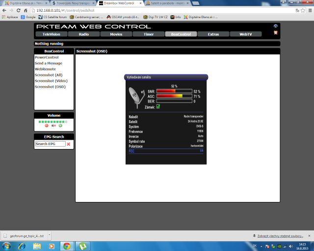

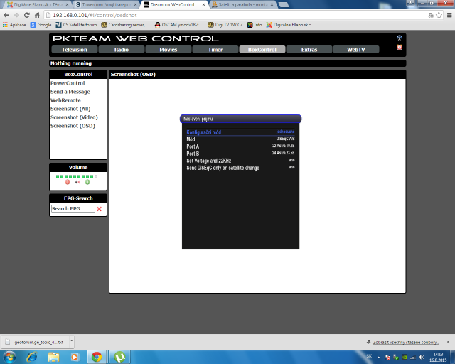

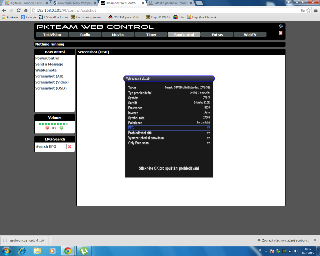

aj po vasom oslednom prispevku su stanice stale len nemecke ak by pomohlo prikladam aj nastavenia:
vid obrazky poradie obrazkov je asi poprehadzovane ale nemal by to byt problem

16 aug 2015 14:36 #15857 od ZdenekMi
Nastavení máte podle mě dobře. Ale LNB bude přijímat 19,2 místo 23,5.
Zkuste pootočit Parabolu, aby jste chytil signál z 23,5.
V STB vám sice ukazuje, že je to družice 23,5, ale to ještě neznamená, že signál chytáte opravdu z ním.
