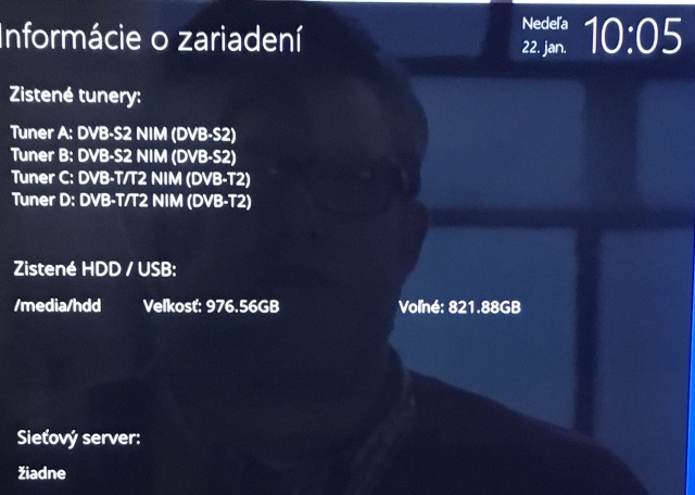

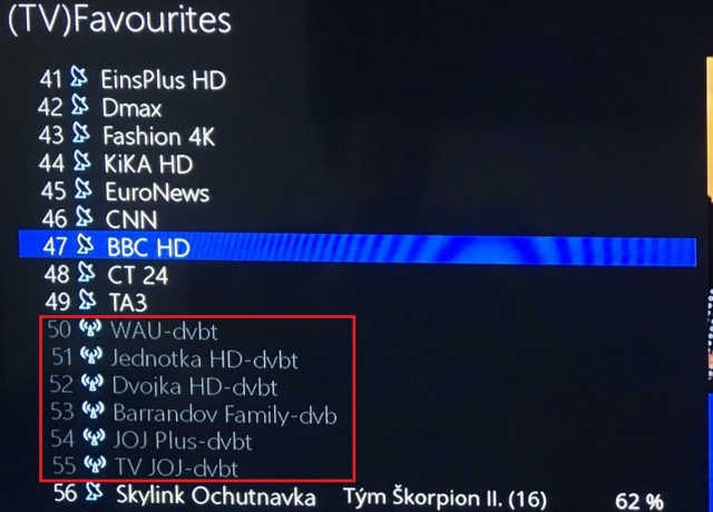

Dobry den
Poprosim o radu.Mam dokupene 2 DVB-T tunery a prestali mi asi pred 2 tyzdnami bezat vsetky stanice z terestrialu.Vsetko som skontrololoval,signal tam je a ked ho aj zapojim priamo na TV tak mi stanice vysielane v tomto pasme najde aj normalne bezia.Avsak ked kabel napojim na SAT prijimac tak nejde nic.Aj ponuke TV stanic v prijimaci su normalne ulozene este od vtedy ako normalne fungovali ale su zašednute akoby boli neaktivne.To iste v prehlade .V prijimaci mam nadefinovane 4 tunery.A+B-satelitne a C+D-DVB-T
Neviete mi poradit co mam zle nastavene?
Dakujem
Vu+ Solo4K
Čipset:7376
Systém OE:OE-Alliance 4.4
Posledný krát upravené:22 jan 2017 08:44 za

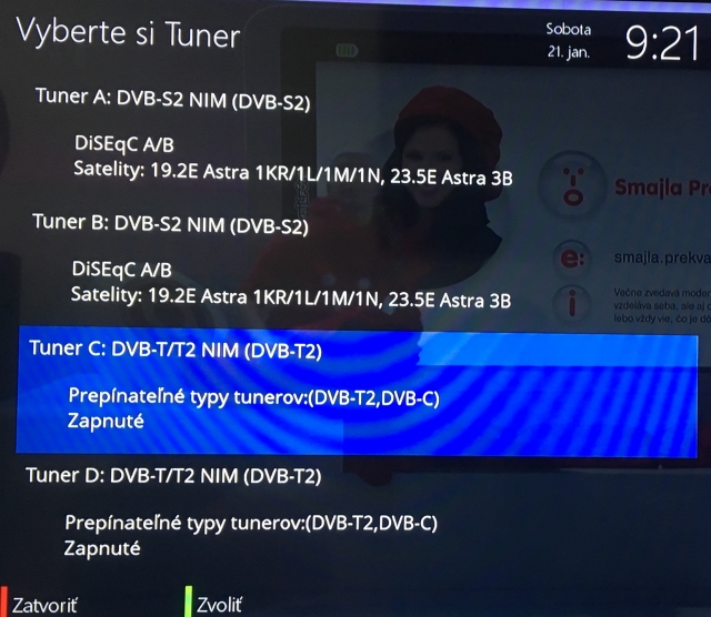

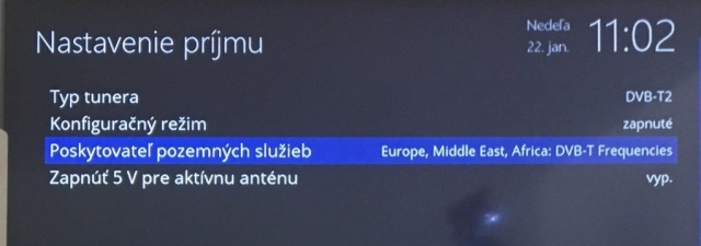

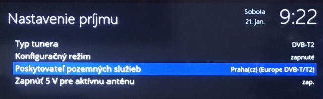

22 jan 2017 10:14 - 22 jan 2017 10:40 #20278 od za
Odpoveď od za na tému Nefunkcne DVB-T stanice
Dobrý deň.

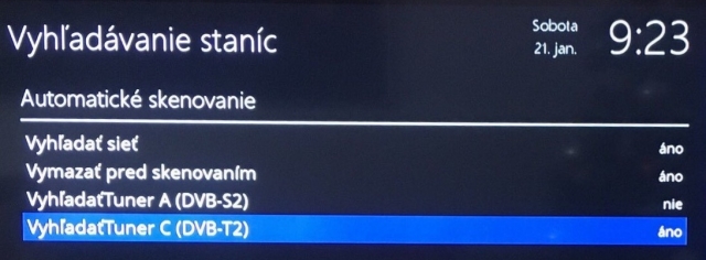

Ďakujem za odpoveď.Keďže nie som v tomto moc zbehlý,som len bežný užívateľa pripájam ešte nejaké screny z nastavenia príjmača,možno na niečo Vy profíci prídete.Skúste pozrieť či tu nemám nejakú anomáliu..Ďakujem..
Vu+ Solo4K
Čipset:7376
Posledný krát upravené:22 jan 2017 10:40 za

Nevím, takto ze mě to zdá OK.
U poskytovatele pozemních služeb se podívejte, zda tam není ještě nějaká jiná volba než Praha (třeba Bratislava) - nevím jestli tam něco takového je nebo ne.
Tuner C bych zkusil vypnout (nastavit jako vypnutý). Kabel od antény mít připojený k tuneru D a zkusit naladit programy přes tuner D.

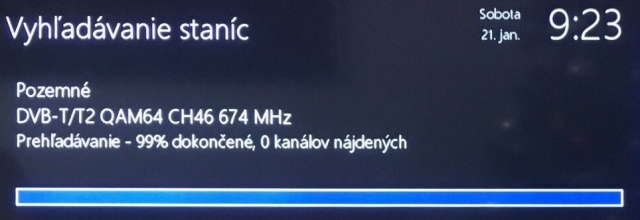

22 jan 2017 11:11 - 22 jan 2017 11:12 #20281 od za
Skúšal som zmeniť aj to pásmo ladenia miesto tej Prahy a toto sa mi zdalo také najbližšie aj najlogickejšie.A prehnal som to aj cez toto pásmo /vid screen/,ladenie išlo síce výrazne pomalšie ale nenašlo mi opet nič..No nič idem skúsiť ako ste napísali ,uvidím...Ale to by teda bola riadna náhoda aby mi odišli oba tunery naraz...
Bratislava tam nieje... :( ,bohužial
Vu+ Solo4K
Čipset:7376
Posledný krát upravené:22 jan 2017 11:12 za
  • ZdenekMi-ov Avatar
22 jan 2017 11:23 - 22 jan 2017 11:23 #20282 od ZdenekMi
Odpoveď od ZdenekMi na tému Nefunkcne DVB-T stanice
Zkuste to ještě jednou přes to pásmo co máte na obrázku, ale zapněte napájení 5V.
Posledný krát upravené:22 jan 2017 11:23 ZdenekMi

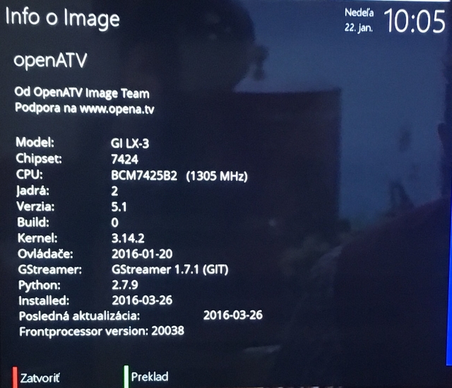

Chcem sa Vás ešte spýtať.Ta verzia opena tv ktorú tu mám je moc stará alebo treba už nejakú novšiu?Tuto mi poskytli z Ellana keď som mal cca pred rokom nejaké problémy aj po tom čo mi vymenili prijímač za nový.Uz som ho reklamoval kvôli tým nečakaným ,nepredvídateľným výpadkom...Ďakujem Vám

Ta verze E2 je sice starší, ale to by nemělo vadit.
Ale k dispozici je už i novější verze: digitalne.ellano.sk/magazin-7/special/it...gma2-pre-gi-xpeedlx3
Napište mailem na e-shop, ať vám ji poskytnou a můžete ji tam zkusit dál a vyzkoušet to s ní. Tím nic nezkazíte a zkusit se to může....

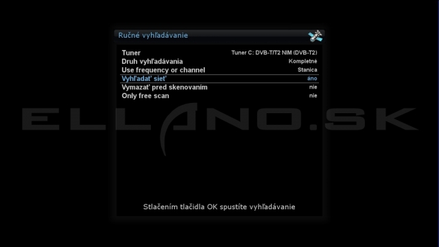

Ještě poslední pokus pokud to tedy půjde.
Místo automatického ladění dát ruční ladění jako na obrázku:
Posledný krát upravené:22 jan 2017 18:33 ZdenekMi

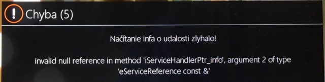

26 jan 2017 15:46 #20317 od za
Dobrý deň
Skúšal som ale opet nič. :( .A keď som prepol na jeden z tých "stratenych" kanálov a nechám čierny obraz tak mi tam naskočí táto hláška.
