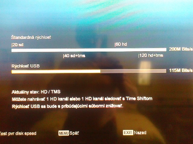

Mám prosbu,prečo ked nahrám na usb klúč nejaký program,tak mi pri prehrávaní obraz každú chvílu seká,dá sa to odstrániť?
08 aug 2013 23:58 #4680 od ZdenekMi
Odpoveď od ZdenekMi na tému Amiko 8300 diskusia
Jako nejpravděpodobnější bych viděl, že USB klíč je pomalý a nestíhá.
09 aug 2013 14:21 #4681 od hugo 27
Odpoveď od hugo 27 na tému Amiko 8300 diskusia
ja si myslím,že klúč je dosť rýchli
Príloha 09082013342.jpg nebola nájdená
09 aug 2013 15:47 #4682 od ZdenekMi
Rychlost vypadá OK. Ale problém může být pokud máte třeba timeshift a zároveň na nějakou nahrávku koukáte. Sice ukazuje, že je to OK, ale u USB klíče to nemusí být úplně pravda, protože se u nich specificky pracuje s pamětí.
Netvrdím, že to musí být na 100% tím klíčem, ale jestli máte možnost půjčit někde USB HDD, tak bych to zkusil testnout s ním. Aby se vyloučil vliv USB klíče a pak bych případně pátral dál.
