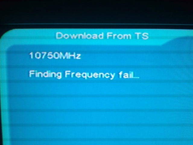

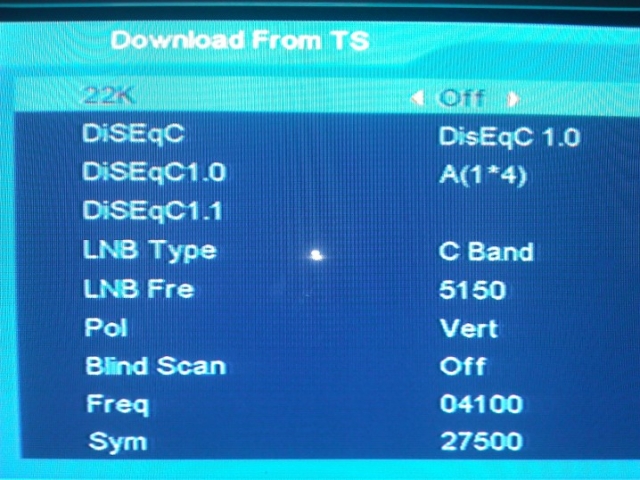

Odpoveď od matosvk na tému Amiko Spiel Boot
Zdar! Mám problém, na mojo Amiku spiel som inštaloval nový FW 1.0.99 a podĺa všetkého inštalácia zlihala alebo neviem čo sa stalo, po 10% prerušilo inštalačku sat. začal boot-ovať
a naskočil obraz 01. Skúšal som to vyplniť a potom skoči obraz 02, stále dookola - vypnúť, vyplniť- dookola. Aký loader sa dá použiť na nahratie softu do toho AmikaSpiel cez rs232. Za každu pomoc Ďakujem.

Ďakujem za Vašu radu , nepomohlo to. Napiše BOOT a po 3 sekundach nabehne obraz 01 stlačim OK obr.02, na dispeji svieti boot a zmení na LOAD a nič nenabehne.(návod som dodržal skúšal som FW 1.0.71 až 1.0.99] tak už neviem ako ďalej. Neviem aký loader možem použit´ na ten kabel. :(

Tak som skušal všetko, nechce komunikovať so žiadnym loaderom, kabel je OK . Pripojil som na iný STB a PC pekne posielalo tam a späť. Všetky loadery Amiko su na koncovku suboru .stb ale Spiel má .bin a ten subor tam nedám. Stále zasvieti BOOT a potom 3 sek. ta modrá obrazovka obraz01 koniec. jedina reakcia,keď vlozim USB zapnem ho + CH+ Boot sa zmení na Load to je všetko ten obraz01 na TV tam nabehne. Už nemozem z toho STB. :evil:
