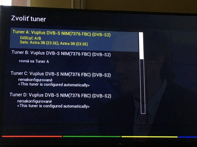

pred par dnami som zakupil tento satelit - www.alza.sk/vu-solo-4k-dual-tun ... 183044.htm
mam parabolu s Twin LNB, t.j. 2 kable zapojene do prijimaca. Tunery su nakonfigurovane podla fotky nizsie.
Satelit ide vsetko, bez problemov, az do momentu, ked dam napriklad nieco nahravat na Markiza HD, a chcem pozerat nieco ine na HD programe. Proste to nejde. Neviete prosim poradit? Som v tomto novacik. Dakujem

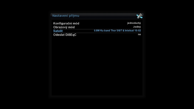

Ten tuner A máte špatně. Nastavte ho jako na přiloženém obrázku, jen satelit si tam nastavte 23,5.
